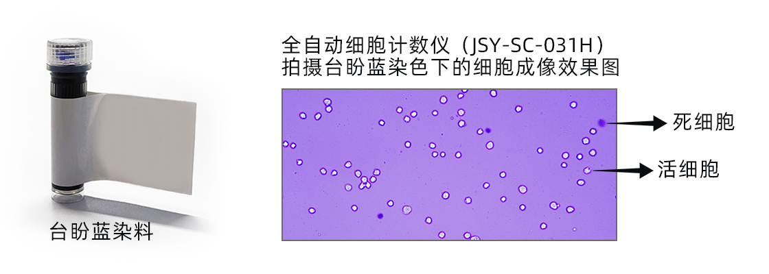

    台盼蓝染色原理
    台盼蓝(Trypan blue)是一种细胞活性染料,常用于细胞计数和细胞活力检测。它可以通过细胞膜进入细胞,并与细胞内的核酸结合,使细胞呈现蓝色。对于丧失活性或细胞膜不完整的细胞,其细胞膜通透性增加,台盼蓝染料可以进入细胞内,使细胞染成蓝色。通过观察被染成蓝色细胞的数量,即可得出对应的细胞浓度。

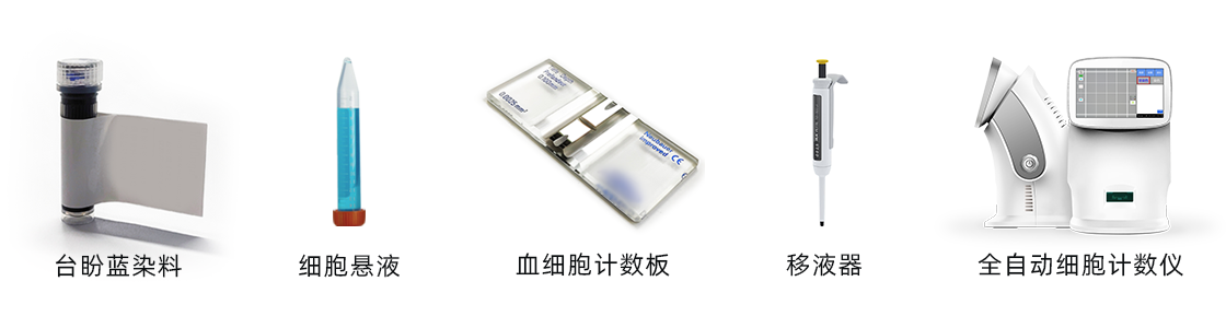

    1-准备工作
    ·准备细胞悬液:将待检测的细胞培养至适当浓度,收集细胞并制备成细胞悬液。
    ·准备台盼蓝染料:将0.4台盼蓝染料用PBS缓冲液稀释至0.2%。
    ·准备细胞计数仪和计数板:使用全自动细胞计数仪(JSY-SC-031H)和血细胞计数板、盖玻片进行细胞计数。
    ·准备移液器和吸头:使用移液器和吸头吸取细胞悬液和台盼蓝染料。
    2-加入台盼蓝染料
    ·取适量的细胞悬液与离心管中。
    ·加入等量的台盼蓝染料(0.2%),再用移液枪轻轻吹打混匀。

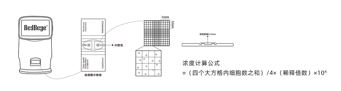

    3-上机检测
    ·用移液器取10uL细胞混合液,加入血细胞计数板中。
    ·将加样后的血细胞计数板放至细胞计数仪(JSY-SC-031H)的载物台上,选择对应的计数模式,即可开始细胞计数分析(浓度计算公式=(四个大方格内细胞数之和)/4×(稀释倍数)×104)。

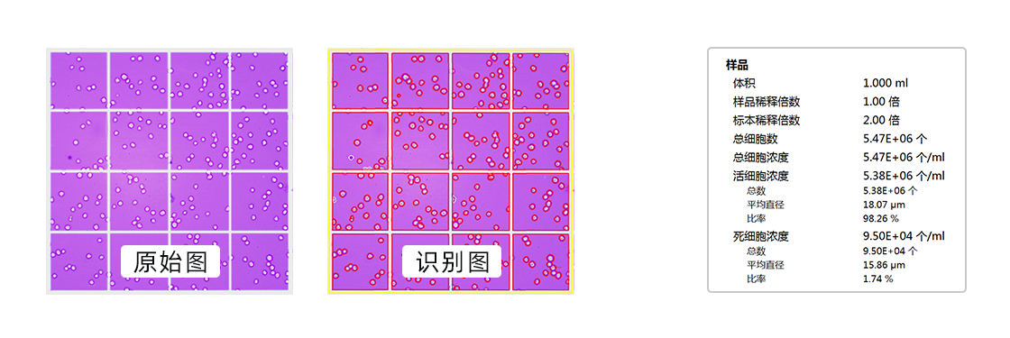

    4-查看结果数据
    计数完成后,点击数据详情,查看细胞浓度、细胞直径、细胞聚团率等数据。
