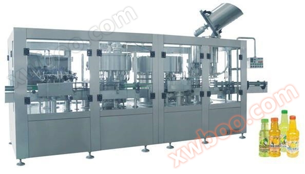

对于食品行业,药物生产行业,灌装机是比较常见的一种自动化设备。而灌装机在生产过程中,日子久了,难免可能会出现这样或者那样的故障。那么当灌装机故障时,我们要如何做呢?怎么样去排查故障,确定故障,然后展开检修和维护呢?要解答以上问题,就需要掌握以下知识,了解导致各种故障产生的原因。
  1、灌装机不吸料故障 一般而言,灌装机有自动和手动两种。对于手动灌装机来讲,需要手动推一下触舌,这个时候需要注意,如果有灌装机不吸料的故障,那么就有可能是因为在手动用瓶子推触舌时,瓶子不小心顶住了触舌,这个时候将瓶子与触舌重新拨开,灌装机运作就会恢复正常了。而自动型吸料灌装机,需要先放下瓶子,然后将转换开关拨到自动开关的位置,并及时换瓶子,若存在不吸料的故障,那么有可能没有启动转换按钮。 2、灌装机计量不稳定故障 造成这一故障的原因可能在于进料单向阀出现了故障,检查有无异物阻挡了进料单向阀的工作,进而导致灌装量不稳定。 3、灌装机下部漏料故障 一般而言,若灌装机发生了下部漏料故障,那么很大程度上可能是密封圈由于长久使用发生了损坏,导致密封不严,这个时候可以检查密封圈有无损坏,若密封圈发生损坏,则更换全新的密封圈以后基本上就能够解决这一问题了。
