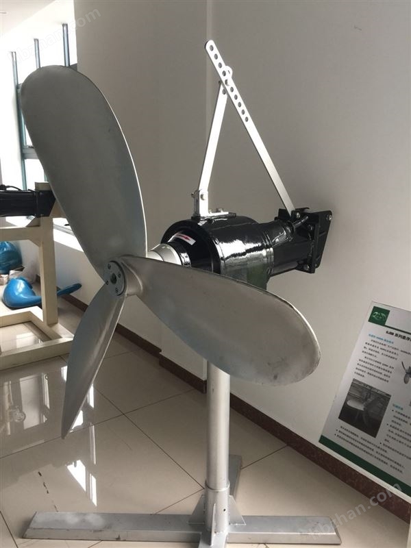

     低速潜水推流器是污水处理、水体循环等场景的核心设备,通过电机驱动叶轮低速旋转,推动水下介质流动,实现混合、防沉淀等功能。其安装质量直接影响运行稳定性,日常维护则决定使用寿命。掌握科学的安装方法和维护技巧,能有效避免故障,保障设备长期高效运行。   ​​一、安装全流程解析​​
      ​​1.安装前准备:环境与基础确认​​
      ​​环境适配​​:确认安装水域的水深、水质、温度范围是否符合设备设计要求;检查水体底部是否平整,避免因底部不平导致推流器倾斜。
      ​​基础固定​​:若采用导杆式安装,需提前安装稳固的导杆支架,确保导杆垂直度偏差更小;若为池底固定式,需预埋螺栓或安装底座,保证支撑面水平且牢固。
      ​​2.设备吊装:精准定位是关键​​
      ​​吊装工具​​:使用专用吊具,避免钢丝绳直接接触设备外壳造成划伤;吊装时需保持设备水平,缓慢放入水中,防止叶轮碰撞池壁或底部。
      ​​位置校准​​:将低速潜水推流器缓慢下放至预定位置,通过水平仪或观察叶轮旋转时的水流状态,调整导杆或底座固定螺栓,确保叶轮垂直于水面,且与池壁、池底保持安全距离,避免局部流速过小或叶轮磨损。
      ​​3.电缆连接与密封检查​​
      ​​电缆固定​​:将电缆通过专用电缆夹固定于导杆或池壁,避免电缆因水流摆动导致磨损或拉扯;电缆末端需接入控制柜,连接处用防水胶带或热缩管密封,防止进水短路。
      ​​密封检测​​:安装完成后,向设备腔体内注水检查密封性,确认无渗水后拧紧螺栓;同时检查电缆与设备接口处的密封圈是否完好,避免长期运行后渗水。
      ​​二、日常维护与故障预防​​
      ​​1.运行状态日常检查​​
      ​​启动观察​​:每次启动后,观察叶轮旋转是否平稳、推流效果是否均匀;若出现振动加剧或噪音突变,需立即停机检查叶轮是否缠绕异物或轴承磨损。
      ​​介质状态监测​​:定期检查搅拌区域介质的流动状态,若介质黏度、密度变化较大,需调整运行模式或清理叶轮。
      ​​2.定期保养重点​​
      ​​叶轮清洁与检查​​:叶轮是易损件,每周至少检查一次是否缠绕纤维、水草或吸附污泥;若发现缠绕物需停机清理,避免叶轮失衡导致振动加剧;同时检查叶轮表面是否有腐蚀或磨损,若磨损深需更换。
      ​​密封与润滑系统维护​​:每3个月检查机械密封状态,若密封件老化需及时更换;减速机构需定期加注润滑脂,轴承每半年检查一次润滑情况,避免因缺油导致过热损坏。
      ​​电缆与电气系统检测​​:每月用兆欧表检测电机绝缘电阻,避免电缆破损或受潮导致漏电;控制柜接线端子每季度紧固一次,防止氧化松动引发接触不良。
      ​​3.停用期存放与防护​​
      ​​短期停用​​:无需吊出设备,但需排空电机腔内积水,并用清水冲洗叶轮和机壳,防止残留介质腐蚀;检查电缆固定状态,避免因水流摆动导致磨损。
      ​​长期停用​​:需将推流器吊出水面,擦干后存放于干燥通风处;若无法吊出,需确保水位始终高于电机顶部,并定期检查电缆密封性,避免进水导致电机烧毁。
      ​​三、注意事项​​
      ​​安装规范性​​:导杆或底座需固定牢固,避免运行时因振动导致设备移位;叶轮与池壁、池底的安全距离需严格把控,防止局部流速不足或叶轮碰撞损坏。
      ​​避免过载运行​​:禁止长时间超负荷运行,否则易导致电机过热、密封件失效;若介质黏度过高,需降低运行频率或增加辅助搅拌设备。
      ​​维护记录管理​​:建议建立设备维护档案,记录每次安装调整、保养内容及运行参数,便于及时发现潜在问题并追溯故障原因。
      科学的安装和规范的维护是低速潜水推流器长期稳定运行的核心。通过细节把控和定期保养,不仅能减少故障发生,还能延长设备寿命,保障水处理效果稳定达标。
