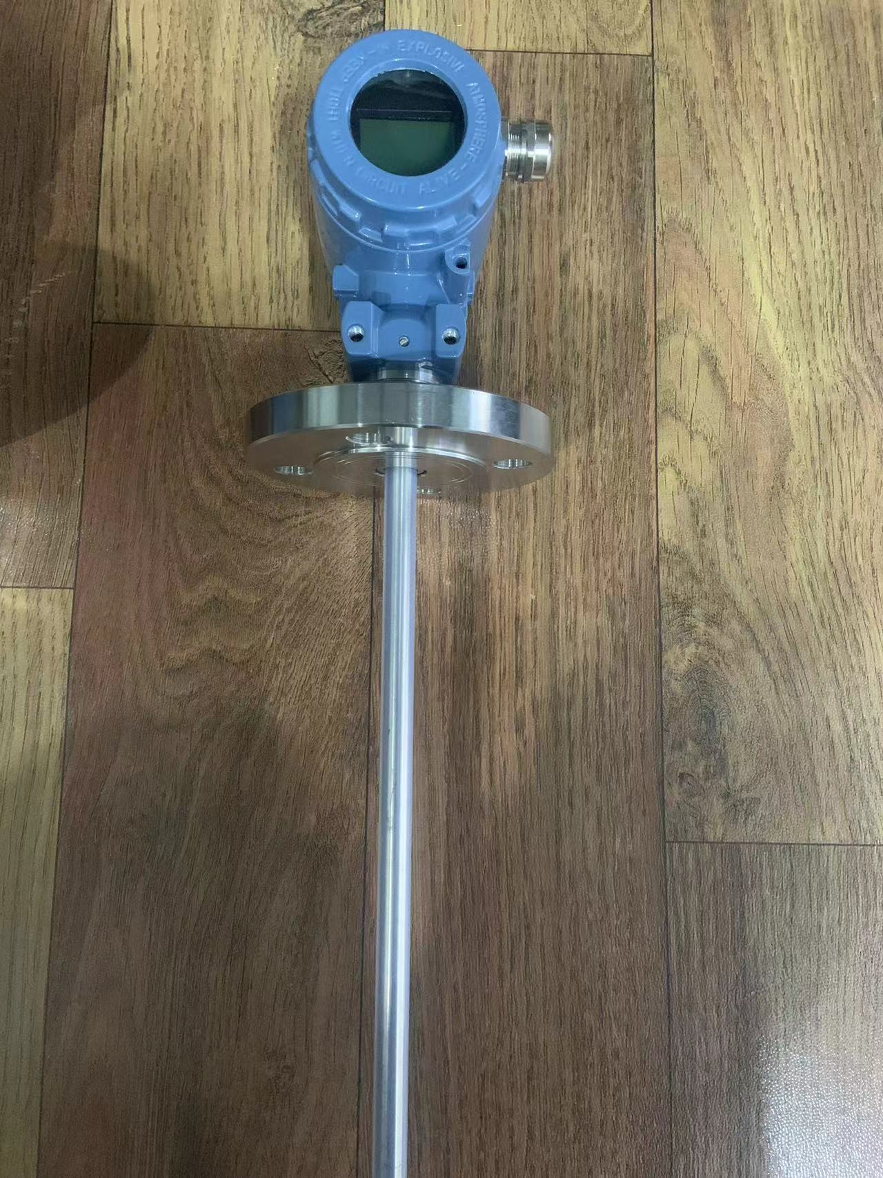

      在许多工业应用中,防酸液位计作为监测液位的关键设备,广泛应用于化工、电力、冶金等行业,尤其是在处理酸性介质的环境中。选择合适的类型对于确保系统稳定运行、保障操作安全至关重要。以下是防酸液位计选型的几个关键因素与指南。
      一、液体介质的性质
      选择时,首先需要了解液体的性质,特别是其酸性、腐蚀性、密度、粘度等特点。它的选择必须考虑到介质的化学特性。
      1、酸性与腐蚀性:不同的酸性介质对材料的腐蚀程度不同。在处理强酸性介质时,材质必须具备优异的抗腐蚀性能。
      2、温度与压力:许多酸性液体在高温或高压条件下表现出更强的腐蚀性。因此,需要选用能够承受高温高压环境的材料和设计。
      二、液位计的类型
      液位计有多种类型,不同的类型在防酸液体测量中有不同的优势。根据应用需求选择适合的类型至关重要。
      1、浮球液位计:浮球液位计是传统且常用的一种液位测量装置。其通过浮球随液面变化浮动,从而实现液位的监测。对于腐蚀性较强的酸性液体,可以选择不锈钢、钛合金或涂层保护的浮球,确保长期使用中的耐腐蚀性。
      2、电容式液位计:通过测量电容变化来判断液位。由于其精度高、反应速度快,适用于大多数酸性液体的测量。对于强酸性液体,选择防腐蚀性好的涂层或陶瓷材料可以提高其使用寿命。
      三、测量范围与精度要求
      选择防酸液位计时,要根据实际应用的液位范围和精度要求来决定。测量范围应涵盖整个槽体的液位变化,防止出现测量盲区。同时,精度要求较高的场合(如计量、工艺控制等)应选择高精度的液位计。
      1、测量范围:选择时,应确定液体的最小液位,确保选型时其量程能够覆盖这些变化。
      2、精度要求:不同的应用对液位测量的精度要求不同。在一些要求严格的工业应用中,需要选择高精度的液位计,以确保液位的准确控制。
      四、安装与维护便利性
      安装和维护也需要考虑。安装位置应避免过度暴露于恶劣环境中(如酸雾区域)。同时,定期的维护和校准也是确保其正常工作的关键。
      1、安装方式:选择时,需要根据设备的安装空间、安装方式(侧装、顶装等)进行评估。确保其在安装时不会受到物理干扰或因空间限制影响测量效果。
      2、维护难易程度:维护主要包括清洁、校准和故障排除等操作。应选择易于拆卸、清洗并能够快速更换损耗部件的设备。
      选型防酸液位计时,需要综合考虑液体介质的性质、类型、测量精度、安装与维护要求、成本因素等多个方面。根据具体应用场景和需求,合理选择合适的液位计,可以有效提高液位监测的准确性和稳定性,为生产过程提供可靠保障。
