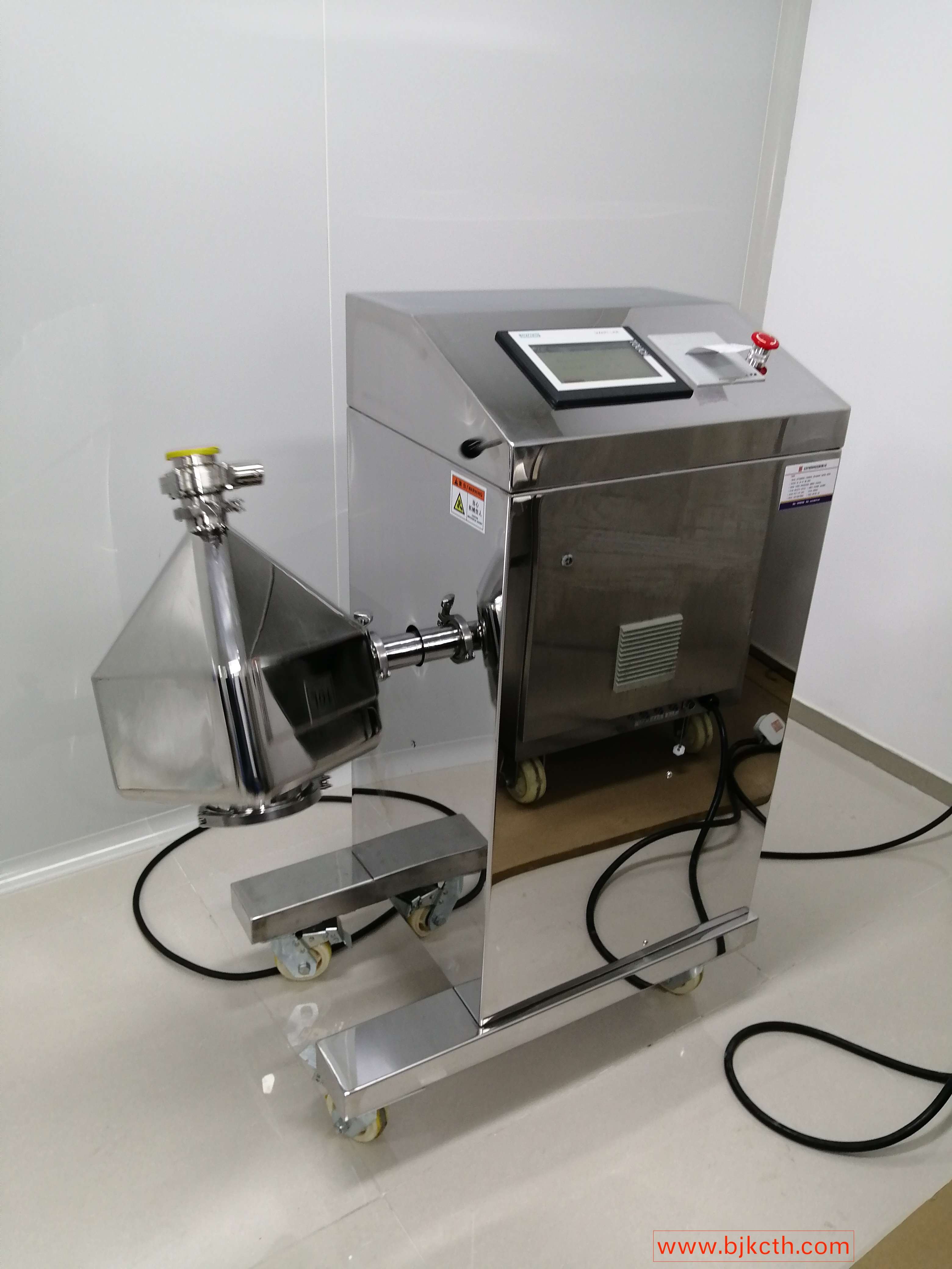

                              料斗混合机在制药、化工等诸多行业中广泛应用,为了确保其正常运行、延长使用寿命并保障操作人员安全,以下是关于清洁与安全操作规范。
      一、安全操作规范
      1、操作前准备
      上岗人员必须穿戴整齐工作服,特殊岗位要穿戴规定劳保防护用品。
      操作人员要熟悉设备结构性能和工艺过程,并且定员定岗操作。
      开机前检查料斗混合机是否完好、清洁,准备好所需的工器具且确保其清洁、完好。检查地磅是否清洁、完好,同时核对上工序移交物料的品名、批号、数量、状态等信息是否相符。
      检查设备的传动机构、工作装置、制动器等是否紧固可靠,各仪表指示信号应准确可靠。对于电动搅拌机,操纵台应垫上橡胶板或干燥木板。
      2、操作过程中
      混料机启动后,严禁人员进入混合料斗运行区内,操作人员也不得长时间离开生产现场。
      在混合过程中,不能随意变动设定工艺参数。严禁将手及硬物伸入靠近混合料斗,提升料斗未被夹紧或有偏离时,严禁进行下一步操作。
      加料时需按照规定的放料顺序要求放料放量,一人负责一个加料过程。若混料后发现比例错量或漏放必须通知工艺员,不得虚报。
      严禁湿手闭合混合机的电源开关,以防引起触电事故。在设备运行时,严禁操作人员靠近或接触高温设备和高速旋转设备。
      设备运行时若出现异响、怪叫或漏油等不正常现象应立即停机检查,不得让设备带病运行。
      二、清洁操作规范
      1、日常清洁
      每天生产结束后要进行清洁。先切断电源,待设备停止后开始清洁工作。
      清洁设备外部可用湿布擦拭设备的外壳、进料口、出料口等部位,去除表面灰尘和污垢。
      2、内部清洁
      可用自来水、纯化水进行擦洗。将进料口朝上,取下进料盖,接饮用水管加入饮用水,放入专用抹布,盖好进料盖开机清洗。
      打开进料盖,用饮用水冲洗内表面,尤其要注意进、出料口沟槽等较难清洗的部位,边冲边用抹布擦洗至目视无污物,再用纯化水冲洗内外表面两遍,用纯化水清洗过的专用抹布擦拭干净内表面。
      用干净的专用抹布蘸95%乙醇擦拭设备内表面及出料阀门一遍,机身外表面用纯化水清洗过的普通抹布擦拭干净。
      清洁完毕后要在设备上悬挂“已清洁”状态标志。
      遵循料斗混合机的清洁与安全操作规范,有助于提高生产效率、保证产品质量并确保操作人员的生命健康安全。
