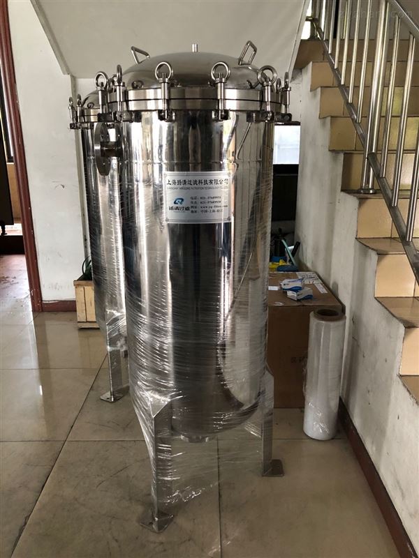

    以下是袋式不锈钢过滤器故障诊断案例分析与经验分享:
    一、案例背景
    某化工企业在生产过程中使用袋式不锈钢过滤器对液体物料进行过滤。近期,该过滤器出现了过滤效果下降、压力异常升高以及频繁更换滤袋等问题,严重影响了生产效率和产品质量。
    二、故障诊断过程
    1. 外观检查
       - 首先对过滤器进行外观检查,发现过滤器外壳无明显损坏,但表面有一些污渍和腐蚀痕迹。
       - 检查进出口管道连接是否牢固,无松动和泄漏现象。
    2. 压力监测
       - 在过滤器运行过程中,安装压力传感器对进出口压力进行监测。发现进口压力正常,但出口压力明显低于预期,且压力波动较大。
       - 这表明过滤器内部可能存在堵塞或阻力增大的情况。
    3. 滤袋检查
       - 打开过滤器,取出滤袋进行检查。发现滤袋表面有大量的固体颗粒和杂质堆积,部分滤袋已经破损。
       - 对滤袋进行清洗和更换后,重新启动过滤器,但问题依然存在。
    4. 内部结构检查
       - 进一步检查过滤器的内部结构,发现过滤器内部的滤网和支撑结构有一定程度的变形和损坏。
       - 这可能是由于长时间的高压和固体颗粒的冲击导致的。
