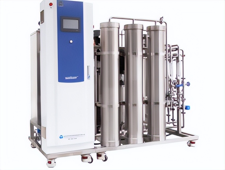

      血透水处理系统是保障血液透析治疗安全、有效进行的关键环节,其设计与运行管理直接关系到患者的健康和治疗效果。
      一、设计方面
      1、水源选择与预处理
      水源的选择至关重要,应具备稳定的水质和充足的供应能力。通常会选择市政自来水或经过深度净化处理的水源。在使用前,需要对水源进行严格的预处理,包括过滤除去大颗粒杂质、活性炭吸附去除有机物和余氯、软化处理降低水中的钙镁离子浓度,以防止后续膜组件堵塞和结垢。
      2、透析用水处理工艺
      常见的血透水处理工艺包括反渗透(RO)、离子交换、超滤和紫外杀菌等。反渗透技术能够有效去除水中的溶解性固体、离子和微生物等杂质,是保障透析用水质量的核心环节。离子交换可进一步去除水中的阳离子和阴离子,使其符合特定的水质标准。超滤则主要用于去除细菌、内毒素等大分子物质。紫外杀菌则能对水进行消毒处理,杀灭残留的微生物,确保透析用水的微生物安全性。
      3、系统组件配置
      设计时应合理选型和配置各个组件,以确保系统运行的稳定性和可靠性。同时,还需要考虑设备的冗余设计,以应对突发情况,保证血透治疗的连续性。
      二、运行管理方面
      1、水质监测
      建立完善的水质监测体系,定期对透析用水的各项水质指标进行检测。
      2、设备维护与保养
      制定详细的设备维护计划,定期对水处理系统进行维护和保养,包括更换滤芯、再生离子交换树脂、清洗膜组件等,以保证设备的性能和去除效果。同时,建立设备故障应急预案,确保在突发故障时能够迅速采取措施,保障血透治疗的正常进行。
      3、人员培训与管理
      对负责透析水处理的操作人员进行培训,使其熟悉设备的操作流程、维护要点和水质标准。加强人员管理,明确职责,严格执行操作规程,确保水处理系统的安全、稳定运行。
      通过科学合理的系统设计与严格规范的运行管理,血透水处理系统能够为血液透析患者提供高质量的透析用水,保障患者的生命健康。
